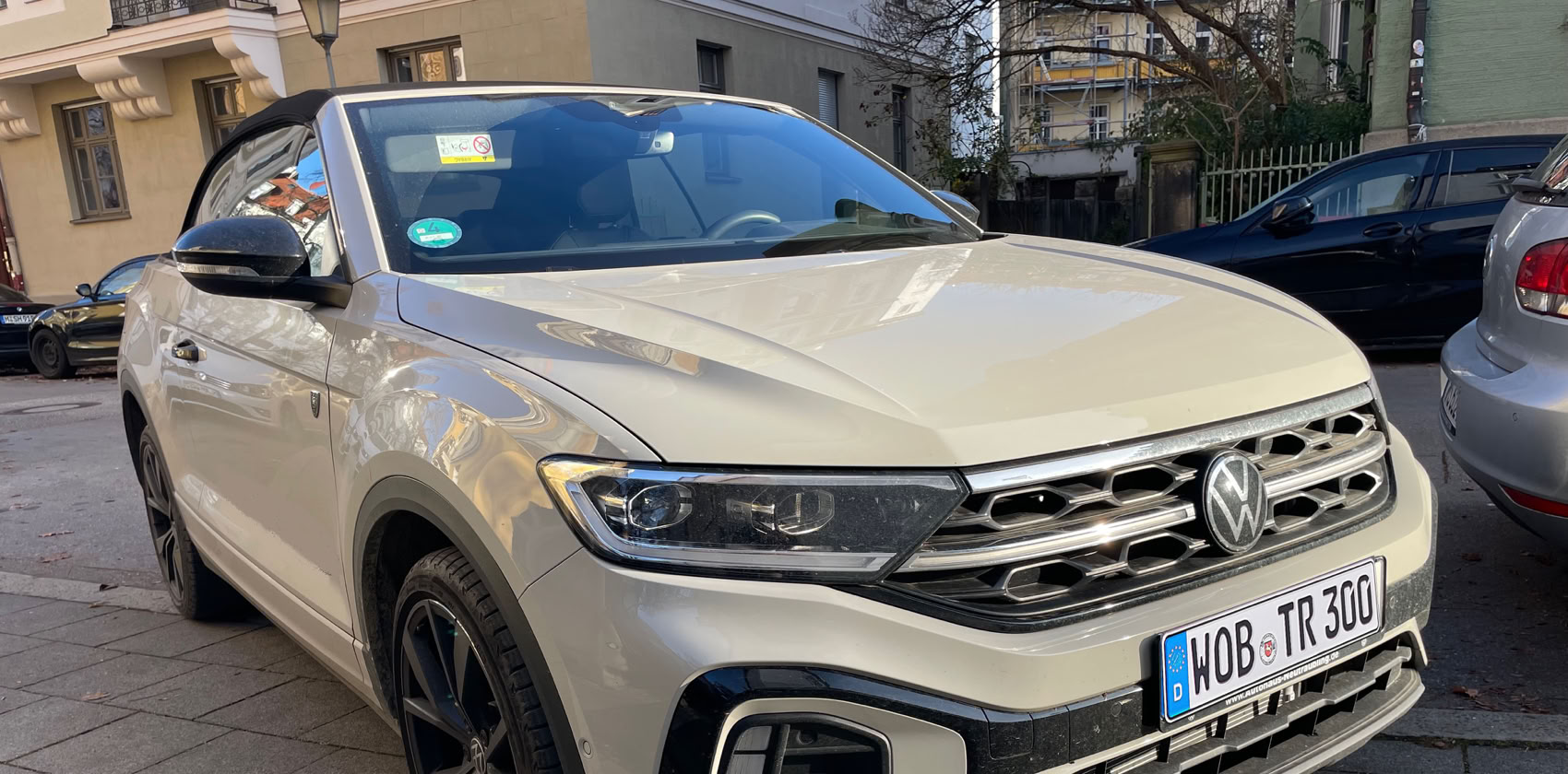

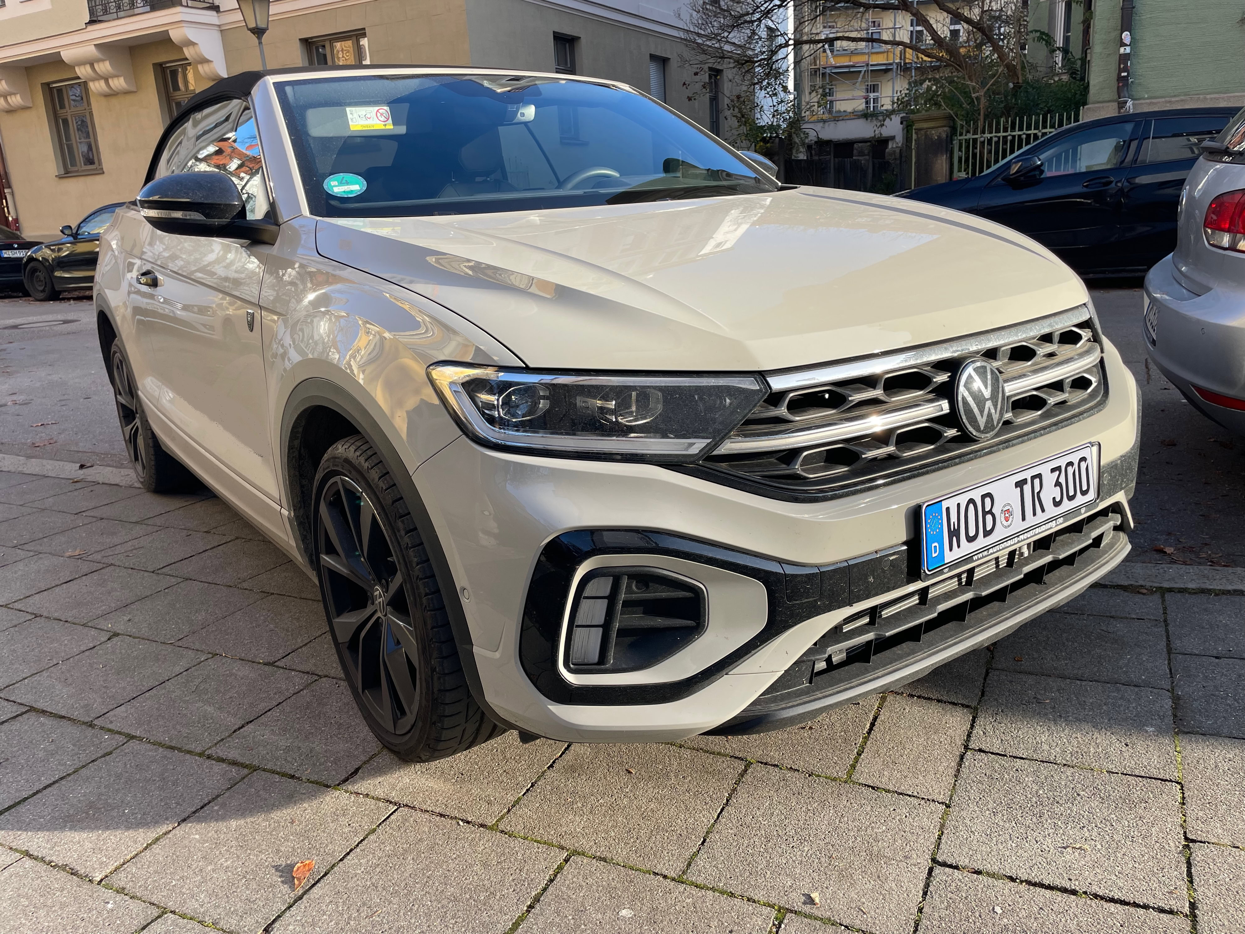

NP - FAZIT
DIE EIERLEGENDE WOLLMILCHSAU, WIE MAN IN BAYERN SO SCHÖN SAGT, GIBT’S NICHT, INSBESONDERE IM FAHRWERK.
ENTWEDER KOMFORT ODER SPORTLICHKEIT, DANN ABER KONSEQUENT IN JEDEM BAUTEIL. DIE MISCHUNG AUS BEIDEN KANN NUR SCHIEF GEHEN.
SCHADE, IN ZEITEN EINES KOMPETENTEN FAHWERKDUOS  BEI VW WIE GIESS / SCHEBSTAD WÄRE EINE DERARTIGE KOMBINATION BESTIMMT NIE VOR KUNDE GEGANGEN ?
DAS FAHRWERK NUR MIT DER ADAPTIVEN DÄMPFERREGELUNG DCC, VIEL ZU LANGEN ZUSATZFEDERN  UND EINEM BEINHARTEN REIFEN SPORTLICH ZU MACHEN FUNKTIONIERT EINFACH NICHT. EIN GUT ABGESTIMMTES FAHRWERK WIRD VON DER FEDER GETRAGEN, NICHT VOM DÄMPFER. DA KANN NUR UNNÖTIGE HÄRTE RAUSKOMMEN. UND DANN MÜSSEN ABER AUCH NOCH DIE ANDEREN KOMPONENTEN MITSPIELEN WIE DIE AGGREGATELAGERUNG, DIE GETRIEBESOFTWARE, DIE ELASTOKINEMATIK UND NATÜRLICH DIE AKUSTIK
ANSONSTEN EIN TOLLES AUTO, SCHON VOM DESIGN UND DER MISCHUNG CABRIO UND SUV, EIN ABSOLUTES ALLEINSTELLUNGSMERKMAL.
GOTT SEI DANK HAT DAS VW REGAL AUCH QUALITATIVE HOCHWERTIGE BAUTEILE ZU BIETEN, WIE EINE TADELLOSE BREMSE, BEWÄHRTE ACHSBAUTEILE, HOCHWERTIGE UND BEQUEME SITZE DIE AUCH NOCH AUSGEZEICHNETEN SEITENHALT BIETEN, HOCHWERTIGE MATRIX LCD LICHTTECHNIK, ABER AUCH DAS KNOW HOW EINES GROSSEN KONZERNS HINSICHTLICH FAHRSICHERHEIT.
IN SACHEN QUALITÄT, DESIGN UND LIFESTYLE KANN DIESES AUSSER-GEWÖHNLICHE CABRIOLET NUR PUNKTEN.
DAHER IST FÜR DEN LAIEN DAS FAHRZEUGE DEFINITIV EMPFEHLENSWERT UND BEWEGT SICH IM GUTEN MITTELFELD DER 4 STERNE FRAKTION.
5 STERNE WÄREN OHNE KOSTEN MÖGLICH GEWESEN, WENN MEHR ABSTIMMKOMPETENZ EINGEFLOSSEN WÄRE, ABER AUCH DIE MUSS ERST EINMAL GESCHÄTZT UND IM UNTERNEHMEN GEPFLEGT WERDEN. LEIDER SIND HEUTE  IN UNSERER SOFTWAREPRIORISIERTEN WELT EHER GEGEN-TEILIGE STRÖMUNGEN ERKENNBAR UND BEREITS VORHANDENES KNOW HOW ZU DEN CHINESEN ABGEWANDERT ODER IN ALTERSTEILZEIT GESCHICKT WORDEN.
MEHR LIFESTYLE GEHT NICHT MIT EINEM DERARTIGEN SUV-CABRIOLET UND DAS ZÄHLT, INSBESONDERE AUCH NOCH BEI EINER KARMANN EDI-TION UND DANN AUCH NOCH LIMITIERT AUF EXKLUSIVE  999 EINHEITEN.
